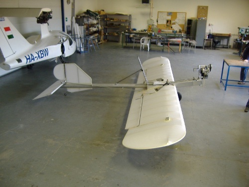

5000€ Bausatz ?
Re: 5000€ Bausatz ?
Einzig den Mototor sähe ich gerne etwas höher gelegt, so sieht es gewöhnungsbedütftig aus.
Re: 5000€ Bausatz ?

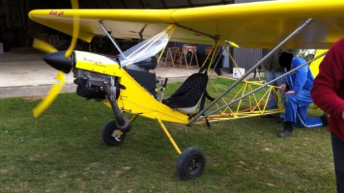

Ein anderes Konzept welches hier reinpasst, ist das Airbike:
Für meine Körpergrösse müsste es wohl etwas gestreckt werden, sowohl in der Länge wie auch in der Höhe.
In der Tat wäre ich hier mit einem V-Triebwerk mehr als glücklich.

Re: 5000€ Bausatz ?
Beitrag von Maxi »
Servus,
wie ist damit der Laufruhe bei dem V-Triebwerk, insbesondere bei den niedrigeren Drehzahlen. Die Adapterplatte samt Riemenübersetzung sieht interessant aus.
Meine Frage kommt daher, da die Trike Fraktion mit den BMW Boxer-Motoren ohne Ausgleichswelle nicht soooooo glücklich waren. Als mit den BMW 1200er Motoren die Ausgleichswelle einzog, waren die gleich hin und weg.
Sers
