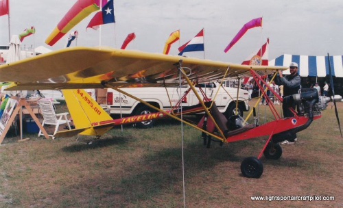

Das war vor vielen Jahren in den USA, es waren 5000$ für den Bausatz des Capella Javelin auf den Tisch zu legen.
Man bekam dafür unter anderem einen geschweißt’en Rumpfvorderteil.
Was oder wie müsste ein Bausatz heute aussehen, so dass er nicht mehr als 5000€ kosten würde?

rki67 hat geschrieben: 15 Nov 2018, 23:53 .... Was oder wie müsste ein Bausatz heute aussehen, so dass er nicht mehr als 5000€ kosten würde? ...
Schwer zu sagen!
Trotzdem die Frage: War in den 5000 US$ für den Capella Javelin der Motor (vermutlich Rotax 277) inbegriffen?

Nein, der Motor war nicht inbegriffen, aber trotzdem, dass war ein Kampfpreis.
Die Idee des Javelin war gut, zumindest von der Flügelkante nach hinten.
Firewall forward war die Auslegung des Airbike besser.
Die Eureka sah aus als ob sie mit einem Beil gebaut worden war, dass konnte nicht gut gehen.
Die Just103 verbindet die guten Design Eigenschaften der Javelin und des Airbike, wir jedoch beim Preis um Welten darüber liegen, schade, das doppelte ginge ja noch, aber hier reden wir von einer verfünffachung des Preises.
Nur die wenigsten werden dies akzeptieren.

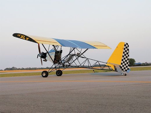

Oder sollte der Titel 5000€ Flieger heißen ?
Dies ist der Legal Eagle XL, es gibt noch den etwas kleineren Vogel ohne dem XL.
Für jene die etwas besser bestellt sind, gibt es in einer ähnlichen Bauweise den Weller Rebell V3, ein Traum.
Die Baupläne für den LE XL sind relativ günstig aus den USA zu erwerben.
Als Triebwerke wurden umgebaute V-Motoren verwendet, wie auch halbe VW-Boxer, und seit kurzem auch die Verner 3 Zylinder Radialtriebwerke.
Sollten sich ein paar Baubegeisterte zusammen tun, gäbe es wohl auch die Möglichkeit vorgefertigte Rohrsätze bei Cartesian Tubing zu bestellen.
