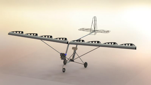

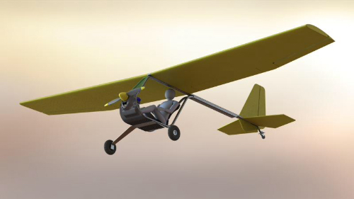

So könnte ich mir so ungefähr ein Einfachst-UL vorstellen, allerdings nur mit der Monorohrbauweise.
Der ganze Aufbau stelle ich mir als Rohr und Tuch Version vor mit Klappflächen.
Sogar als rein elektrische Version wäre es denkbar. :mrgreen:
Bei Zeichnungen wurden von Fritz Wagoner gezeichnet.

Das wäre mir zu heikel, wenn es nicht redundant aufgebaut ist. Allerdings wird es dann zu schwer. Auch das Steuerungsfeedback fehlt bei einer zu einfach gemachten Fly-by-wire-Steuerung.
Legal wird es außerdem schwierig so etwas in die Luft zu bekommen. Was gefällt Die denn an der mechanischen Steuerung nicht?
Re: Konzept ohne Namen
Verfasst: 20 Apr 2017, 21:09
Die normale Steuerung gefällt mir ganz gut, jedoch dachte ich mir bei einem solchen einfachste Teil, wären es einfacher ein paar nieder Volt Leitungen zu verlegen, als Stangen und Seile einzubetten.
