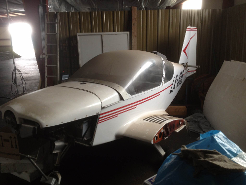

Einsam und verstaubt fristed sie ihr Dasein

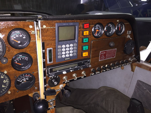

IBrett ohne Transponder und 8,33 khz Rasterung etc....

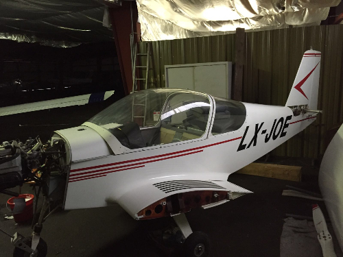

Nach dem Putzen zeigt die BX-2, was Sie einmal darstellte!

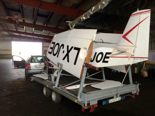

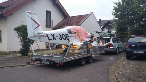

Nach einigen Wochen haben wir das Flugzeug in unseren Besitz gebracht, verladen und in meine Werklstatt gestellt!
Und dann gings los mit dem Zerlegen und dem Hoffen, dass wir nichts wirklich Desolates bei der eingehenden
Begutachtung übersehen hätten :shock:
Fertig verladen, während draußen Gewitterstürme tobten
Gut zuhause angekommen. Wolfgang, vielen Dank nochmals für deinen geliehenen Cherry-Hänger, ohne ihn wäre diese Aktion so nicht möglich gewesen!!!

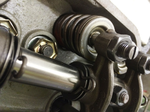

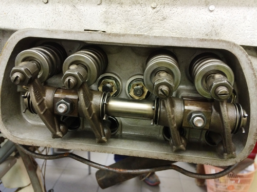

Dann ging es ans Auseinanderbauen. Wichtig für uns: Welchen Zustand hat der Limbach L2000EB1? Eine eingehende Inspektion ergab keinerlei Korrosion. Leider ist keine L-Akte vorhanden noch ein Bautagebuch. Alle Nachforschungen haben nichts ergeben. Jedoch fanden wir etwas später Tags von Limbach, aus denen hervorging, dass das Triebwerk nach einer Überhitzung grundüberholt wurde, allerdings ohne Rücksetzung der aufgelaufenen 200 Flugstunden auf 0 Stunden. Aber damit können wir gut leben. Eine wichtige Erkenntnis daraus war, dass wir die Kühluftführung und Abdichtung verbessern mussten, um einen verbesserten und ausreichenden Kühlwirkungsgrad zu erreichen.
Keine Spur von Korrosion! Wunderbar

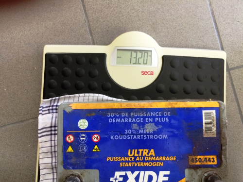

Die Batterie machte einen schweren Eindruck und sie war es auch. Das war doch eine gute Möglichkeit, Gewicht einzusparen.
Ein Nachrechnen des Schwerpunktes anhand des Gottseidank vorhandenen letzten Wägeberichtes zeigte,
dass wir dadurch mit dem Schwerpunkt nicht zuweit nach hinten rutschen würden. Die Batterie wird jetzt durch einen LIFEPO4-Batterie
mit 17Ah und nur 1,8kg ersetzt!
Ein ziemlicher Brocken von 45Ah-Batterie
