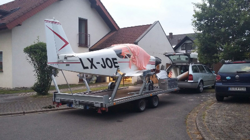

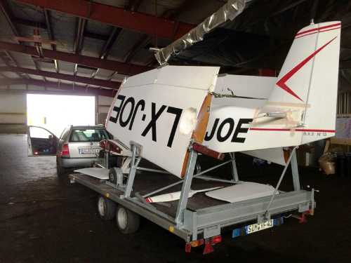

Nach einigen Wochen haben wir das Flugzeug in unseren Besitz gebracht, verladen und in meine Werklstatt gestellt!
Und dann gings los mit dem Zerlegen und dem Hoffen, dass wir nichts wirklich Desolates bei der eingehenden
Begutachtung übersehen hätten :shock:
Fertig verladen, während draußen Gewitterstürme tobten
Gut zuhause angekommen. Wolfgang, vielen Dank nochmals für deinen geliehenen Cherry-Hänger, ohne ihn wäre diese Aktion so nicht möglich gewesen!!!

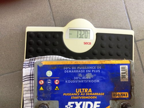

Die Batterie machte einen schweren Eindruck und sie war es auch. Das war doch eine gute Möglichkeit, Gewicht einzusparen.
Ein Nachrechnen des Schwerpunktes anhand des Gottseidank vorhandenen letzten Wägeberichtes zeigte,
dass wir dadurch mit dem Schwerpunkt nicht zuweit nach hinten rutschen würden. Die Batterie wird jetzt durch einen LIFEPO4-Batterie
mit 17Ah und nur 1,8kg ersetzt!
