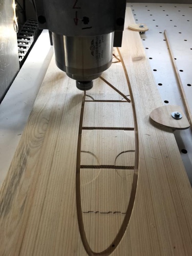

bin dabei eine ASSO XRAY nach den Bauplänen von Guiseppe Vidor zu bauen. Das Grundmaterial ist Hemlock Holz, dazu Birke Sperrholz und mit dem Epoxy L285+Härter (LBA Zulassung) verbunden. Dazu habe ich mir eine Portalfräse gebaut und auf dieser entstehen aktuell die Formen für den Rippenbau, anbei eine Aufnahme. Wir haben eine Facebook Gruppe für die in Deutschland und Nordamerika eine Plattform zum regen Austausch anzubieten, es sind Mitglieder am Start die aktuell bereits eine ASSO V, ASSO XRAY oder ASSO Jewel gebaut haben oder gerade dabei sind.

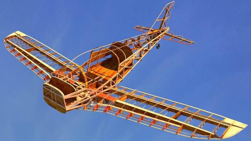

- ASSO XRAY im 3 D Model

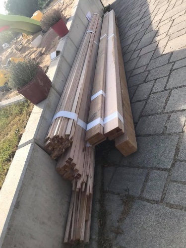

- Hemlock Holz geschnitten für ASSO XRAY

- Fräsen der Rippe Nr.7 Form auf der Portalfräse

Hallo Maxi, das klingt sehr interessant! Ich freue mich schon auf Deine Berichterstattung!
Was ist Hemlockholz?

Sers,
die in meinem Kentnisskreis gebauten ASSO UL´s sind häufig aus Hemlock Holz gebaut worden, anbei ein Link zur näheren Verdeutlichung.
https://www.holzvomfach.de/fachwissen-h ... c/hemlock/
Mein Holz wurde aus den USA importiert und habe es über ein Holz Großhandel bezogen.

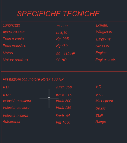

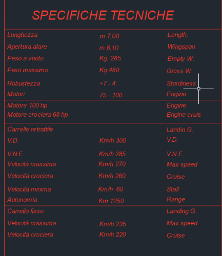

Anbei das Datenblatt de X-RAY mit der 427,5kg Ausführung und die Daten zur X als 472,5kg Ausführung mit den höheren Leitstungen.

- ASSO X-RAY 472,5kg Ausführung

- ASSO X 472,5kg Ausführung
