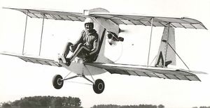

Re: Vom "A-Plane" zu "Plan B"
Da ist irgendwo der Beginn er UL-Fliegerei zu sehen, Ende der 70er.
Viel Holz und nur wenig Aluminium und noch weniger Stahl.
Aber A-Plane, B-Plane oder C-Plane ähnlich, nähmlich sit on top.
Die Just103 gibt eine Steilvorlage zur Idee, Rumpfvoderteil aus Holz, Ausleger ein Aluminiumrohr, und die Tragflächen in einer Aluminiumrohr Leiternbauweise überzogen mit Oratex.

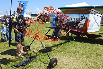

Und hier die Vorlage Just103

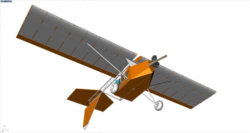

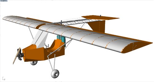

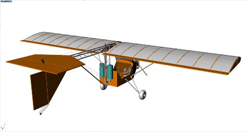

Zuerst einmal vielen Dank an Tim für seinen Einsatz!
Und hier dann mal ein paar aktuelle "Fotos" zu dem Projekt... Als nächstes ist es dann an den Franzosen über "go" oder "nogo" zu entscheiden.
LG Chris
LG Chris
- k_Ansicht_Perspektive3.jpg (37.68 KiB) 43056 mal betrachtet
- k_Ansicht_Perspektive2.jpg (36.29 KiB) 43056 mal betrachtet
- k_Ansicht_Perspektive1.jpg (40.46 KiB) 43056 mal betrachtet
Hallo Chris,
Besten Dank für Deine Entwürfe.
Um sicher zu gehen eine Frage: Liegt Deinen Berechnungen das Naxpro-Truss FD 23 Traversensystem zugrunde?
http://www.naxpro-truss.ch/fileadmin/da ... _FD_23.pdf
Und: Auf welche Belastung hast Du das Ultraleicht ausgelegt? (z.B. 4g + 50% = 6g? oder weniger?)
Gruss Dick M.
Gruss Dick M.
Hallo Dirk!
Ja, die Basis sind FD23 bzw. FD33. Warum meinst du?
Rein rechnerisch ist bei Sicherheitsfaktor 1,5 auch noch +4 / -2 drin - ein paar Säcke Sand werden es dann zeigen. Allerdings hatte ich es darauf ausgelegt, da ich mich noch an den "alten" Richtlinien orientiert hatte. Die hatten ja auch mal ihr Gründe und ich will schließlich damit sicher fliegen können.
LG Chris
