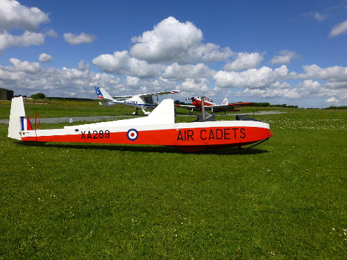

Angekommen zeigt sich Süd-West -England von seiner besten Seite. Kalter Wind, Sonne, Schauer, so wie man das halt erwartet. Der Flieger steht abgebaut vorne in der Halle (neben Tigermotte, Chipmunk und Zlin...) und wir können ausgiebig kucken. Das hat aber eh nur Alibi Charakter, wir wollen den Flieger. Egal in welchem Zustand! Und irgendwie merken die Briten das.... muss wohl daran liegen das wir gleich mit Hänger angereist sind... jedenfalls wollten sie auch nicht mehr handeln. Aber OK, bei so einer Aktion ist der Kaufpreis eh einer der kleineren Posten auf der Endabrechnung.
Von innen ist er zwar 'angestaubt', aber sonst offenbar in einem recht vernünftigen Zustand. Die R.A.F hat gut gewartet.

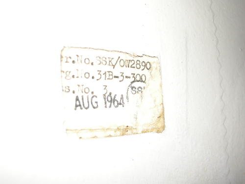

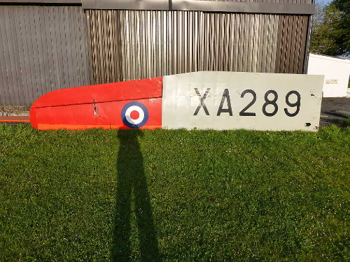

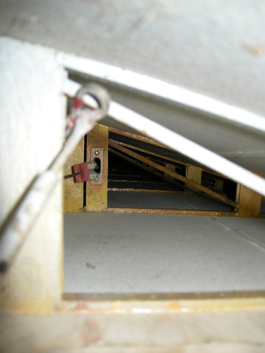

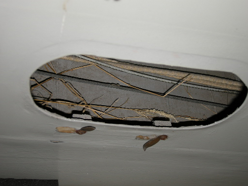

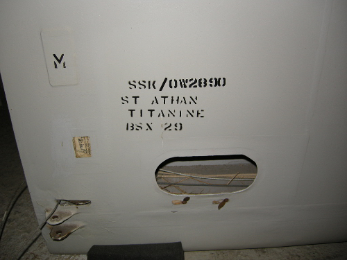

Interessant sind die Beschriftungen auf dem Flieger. Die rechte Fläche hat wohl 1964 ihre letzte Grundüberholung bekommen.
Das Gras in der Fläche ist deutlich jünger. Mal sehn, ob wir weiter drinnen das Nest finden...

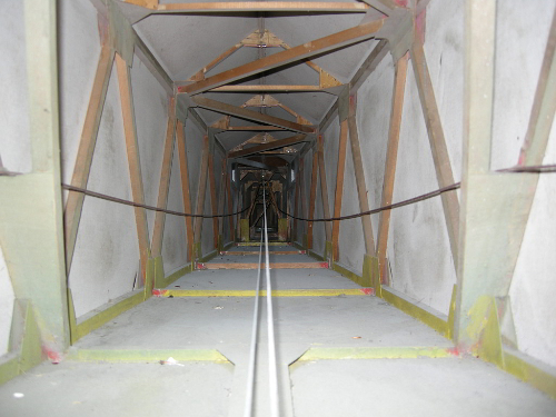

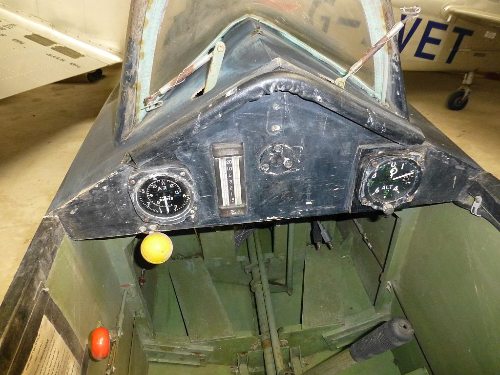

Der Rumpf sieht auch recht gut aus von innen
Re: Restauration einer Slingsby T31

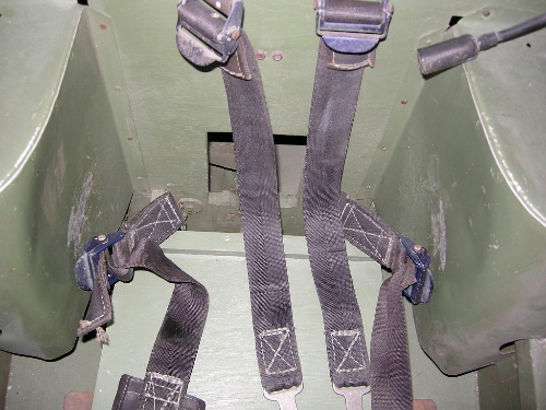

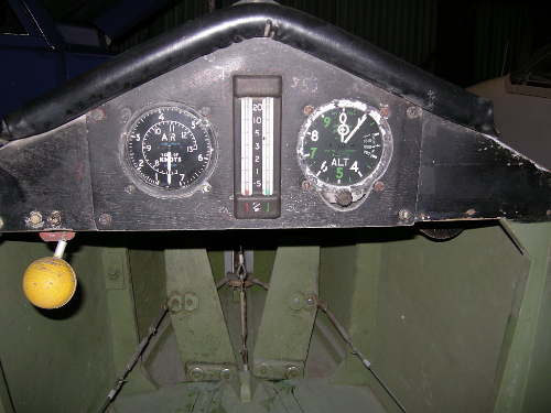

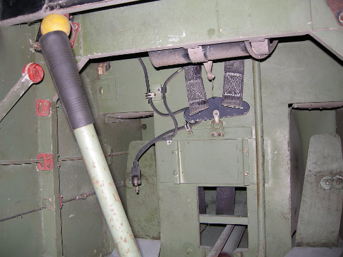

Der vordere Sitz. Ich muss abnehmen.... Und ein Fallschirm passt eh nicht rein.
Hinten ist zumindest für die Beine etwas Platz.

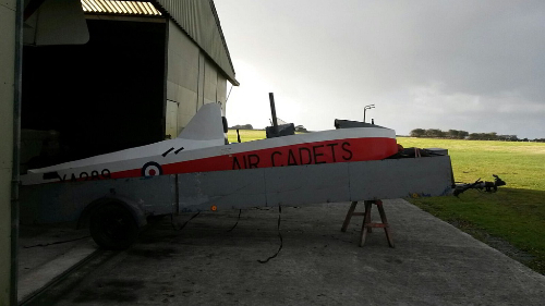

Aufgeladen bei Schauerwetter. Ist aber alles trocken geblieben.

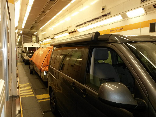

Und schon gehts am nächsten Tag auf den Rückweg! Der Bulli hat mit dem leichten Flieger kein Problem.
WhatsApp Image 2016-10-19 at 16.38.45.jpg (161.09 KiB) 30206 mal betrachtet
Das ist nicht der Tunnel, das ist nur der Zug durch den Tunnel! Absolut kein Problem mit dem Anhänger.

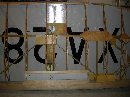

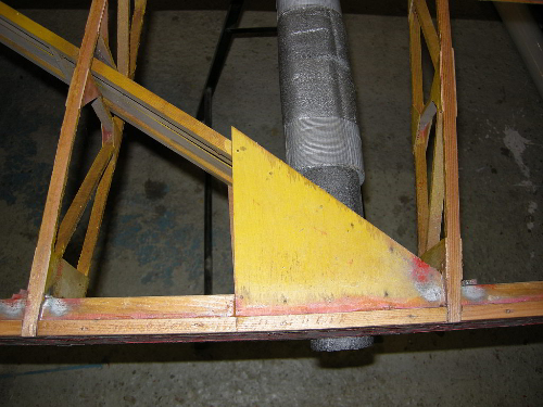

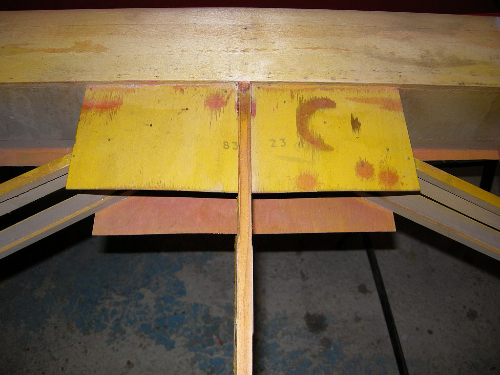

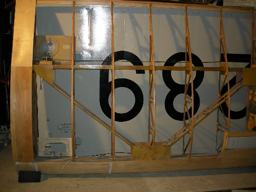

Wir haben angefangen der Vogel abzuledern. Das sieht richtig gut aus unter der Bespannung!

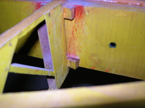

Die Briten haben zwar recht rustikal, aber doch ordentlich gebaut. So einige Stellen hätten auch 'schöner' gelöst werden können, die Funktion ist aber in jedem Fall gegeben.
quadratisch, praktisch, gut
Dreieck angenagelt
Kleine Keile machen die Rippen passend
Die Erste ist naggisch
Es gibt übrigens keinen Torsionskasten bei der T31. Das erledigen die zwei Stiele.
Die Leimungen sind bisher alle in Ordnung. Da ist nichts locker oder vergammelt.

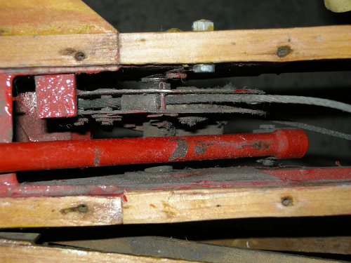

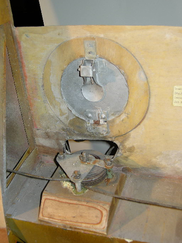

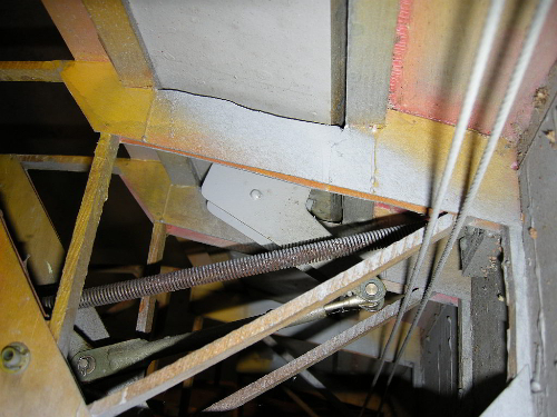

Die Technik ist zwar etwas angegammelt, aber der Verschleiß hält sich wirklich in Grenzen. Da ist kaum Spiel. Mal sehn wie das aussieht wenn das alte, verharzte Fett raus ist. :wink: Die Seile machen wir natürlich neu.
Die Mimik von den Spoilern ist interessant gelöst. Richtig mit Verknieung und so.
Die Seile von den Spoilern gehen einfach außen am Rumpf runter.

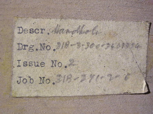

Der Flieger ist sehr genau dokumentiert. Jedes Hölzchen oder Klötzchen hat seinen eigenen Stempel und Kleber.
