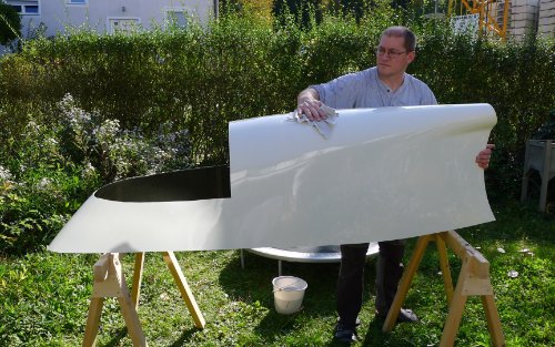

Es gibt viele Möglichkeiten, ich denke die modernste ist tatsächlich die Form zu lackieren und das Laminat drauf aufzubauen. Ob es sich dabei um Schwabellack oder dafür entwickelte IMC-Lacke (PUR) mit lange Überlaminierbarkeit handelt, wird nur geringfügig was ausmachen. Der Schwabellack soll etwas härter und polierbarer sein. Im Modellbau wird die Lackierung von Formen schon lange verwendet. Meiner Meinung nach ist aber im Eigenbau kaum möglich die Endlackierung zu erzeugen. Dafür ist alles noch extrem im Fluss: Die Teile kommen schön aus der Form und prompt muss hier noch was nachträglich verleimt werden oder ein Loch muss her, usw. Daher habe ich mich schon lange davon verabschiedet keine Nachlackierung vornehmen zu müssen. Anbei ein Beispiel nach dem Entformen und später im Bauprozess:
Hochglanz direkt aus der Form:

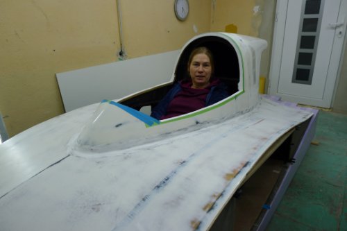

Später muss immer nachgearbeitet werden :
Trotzdem würde ich die Formen nach wie vor vorlackieren. Später kann diese Schicht bis auf ein Durchscheinen des Laminats vorsichtig nass abgeschliffen werden und mit 2K-Acryllack nachlackiert werden. Gegebenenfalls kann noch davor ein Epoxygrundierfüller gespritzt werden, der alle kleine Poren verschließt, aber auch wieder bis zum Durchscheinen abgeschliffen wird. Der Acryllack kann am Ende nass geschliffen und poliert werden. Das Ziel ist eigentlich klar: So wenig Lack wie möglich und notwendig. Alle Lacke wiegen und man so dünn arbeiten wie möglich. Sie sollen vorrangig schützen.
